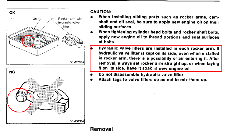

Вот, собсно, этот шум - стук - стрекот мне покоя и не даёт. Думали, что связано с выпускным коллектором - сняли, проверили, всё в порядке. Думал, что может в гидриках дело - разобрал вчера, достал посмотреть. Всё чистое, красивое, не изношенное. Как проверить сами гидрики - не понял, но по-крайней мере нажать на них я не могу (руками, как минимум, ни на йоту не сжимаются). Да, гидрики у меня (если я правильно понимаю), не в коромыслах как на картинке
http://www.nissan4x4-club.ru/img/posts/11021.png , а отдельно над клапанами (т.к. vg30i). Как их проверить - разрядить ?
