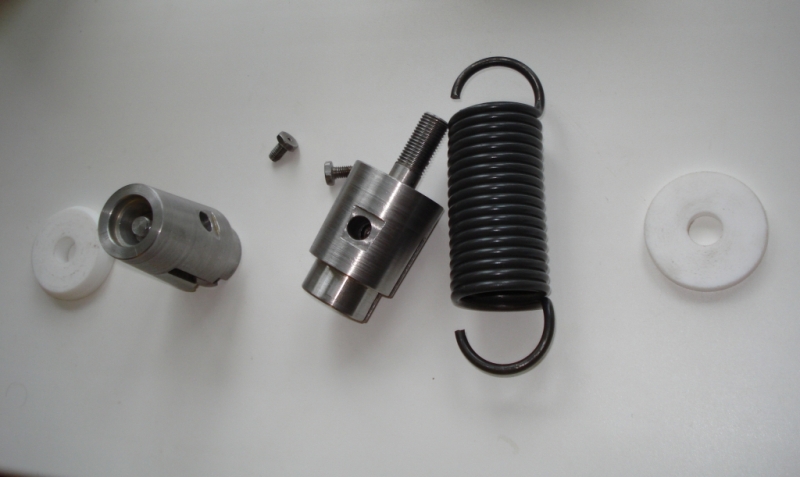

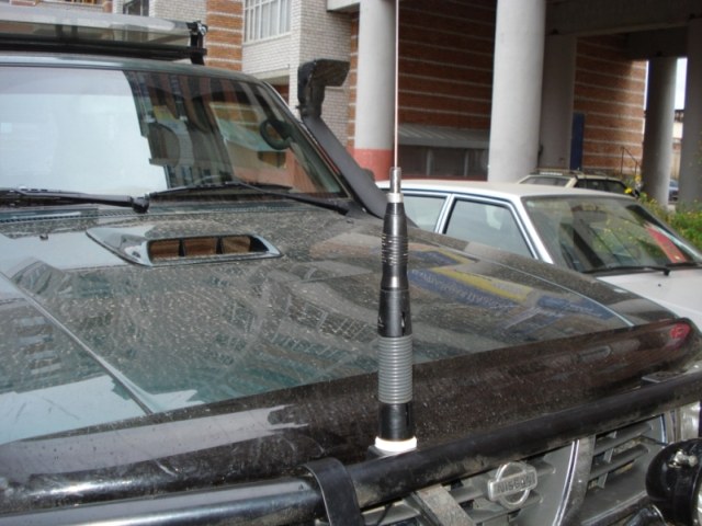

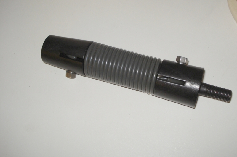

"Потеряв" в очередной раз антенну (установлена в штатное место на бампере АРБ - впереди) при контакте с растительностью, решил сделать эту штуку слегка живучее. Найти в продаже готовый вариант я не смог, поэтому стал изготавливать гибкий кронштейн. Собсно вот - может кому пригодиться. Наверное можно сделать лучше и тд - но уже поздняк :)
Имеем - пружина, два основания, фторопластовый изолятор.
