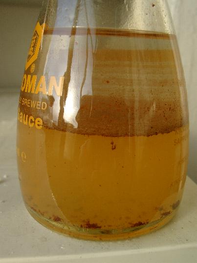

После пары случаев со знакомыми, когда хватанули воды и попали на ремонт ТНВД, я решил и сам подстраховаться. Плюс сам впервые за 6 лет эксплуатации трех дизелей набрал от одной заправки полный фильтр воды. Хорошо успел слить.
http://www.nissan-4x4.ru/img/posts/19050.jpg
Хочу поставить перед штатным фильтром прозрачный отстойник. С краником. Сепар 2000 не хочу. Не стоит он своих денег. Да и достаточно штатного фильтра со штатным же подогревом для целей мелкой очистки. Мне нужно для воды и крупных частиц. Это максимум. В основном для воды. Из штатного не слить без снятия, плюс может когда и не справится.
