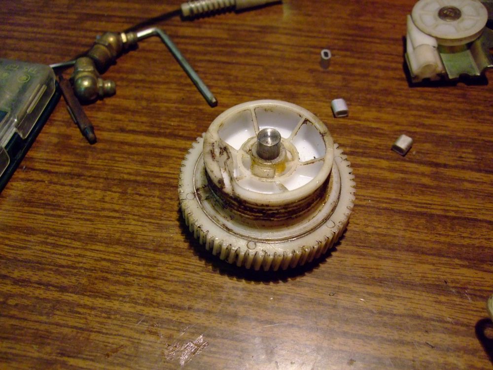

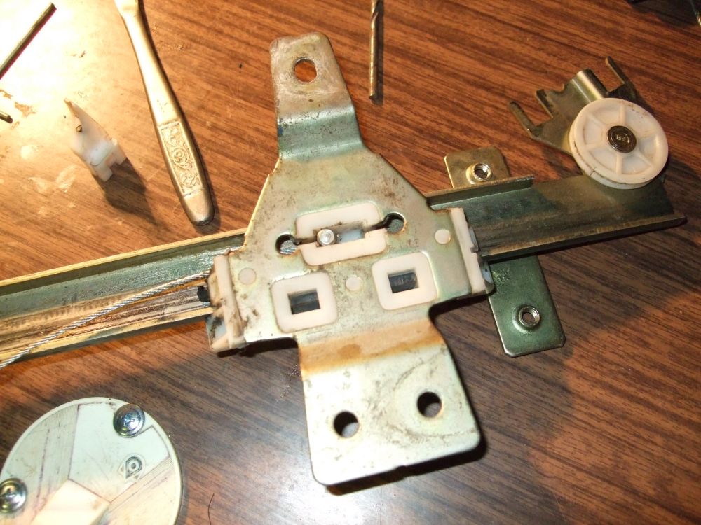

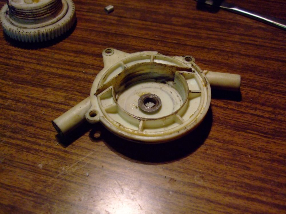

Так как бэу стеклоподъёмник найти так и не удалось (Мышара барыжная не в счёт - ну нет смысла покупать дверь за 200$ ради механизма за $20), починили-таки старый сломавшийся. Убили позапрошлое воскресенье - сделали, поставили, через 5 минут порвался трос (ошиблись с длиной - не все обрывки вынули из двери, примагнитились к динамику). В прошлое воскресенье перебрали всё ещё раз, пока крутит.

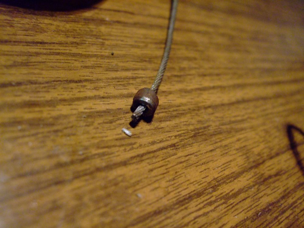

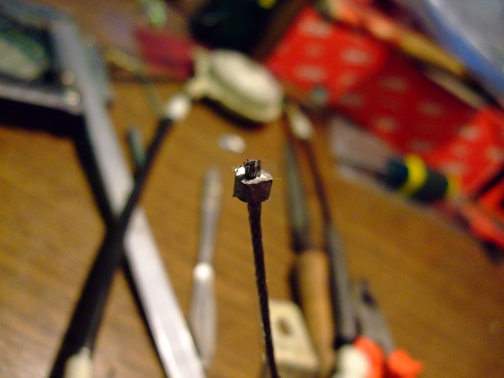

Троса (2мм, стальной, без оболочки) нужно 2х850мм. Так же нужно будет его опрессовывать, стандартные продающиеся везде наконечники не подойдут. Мы использовали ключ шестигранник, отпиливали куски, сверлили 2мм сверлом, вставляли трос и обжимали тисками и молотком.
Девять фоток, на которых в принципе всё видно, лежат тут:
http://defan.zenon.net/photos/terrano2-steklopodj-repair/

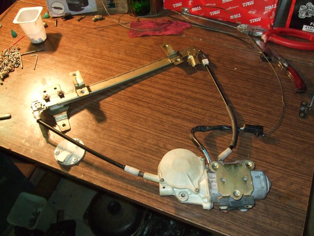

На прикреплённой фотке - механизм в сборе, так как он стоит в двери (мы чинили задний левый) - мотор справа, шасси слева, именно в такой ориентации как на фотке (это ВАЖНО т.к. немного невнимательности и можно собрать всё вроде бы правильно, однако в дверь не вставите - крепёж мотора окажется с другой стороны и повёрнут неверно, и т.п. и т.д.)

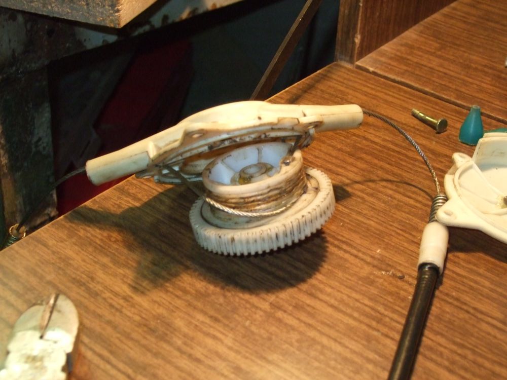

Корпус с катушкой закрыт заклёпками, они без проблем высверливаются (аккуратно) и заменяются 4мм винтами.
