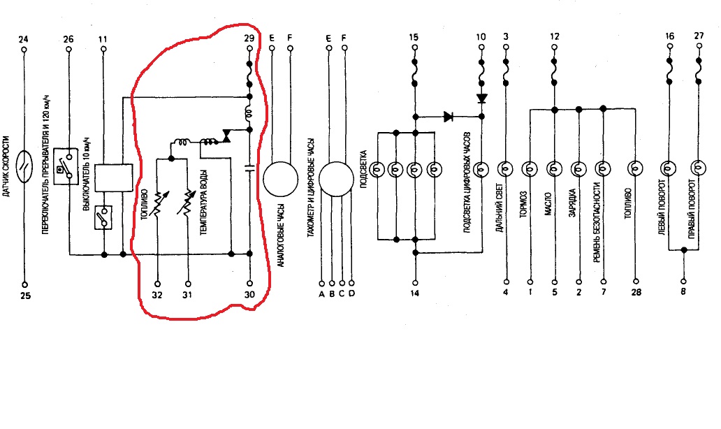

утром завожу стрелка показывает прогретый мотор
мин 5 грею выгоняю со двора температура почти на середине шкалы
еще мин 5 - 10 проходит начинаю движение, стрелка проваливаться за красный сектор(при разгоне с 1 по 3тью передачу) выключаю передачу на нейтрале качусь стрелка выходит с красной зоны(газуешь стрелка работает как "тахометр" может колебаться в приделах от середины и до красного сектора).
патрубок к радиатору тёплый радиатор верх тёплый низ холодный, клапанная крышка холоднее чем шланги. ошибок нет (выдаёт 55), жидкость в норме.
проезжаю еще мин 15 стрелка начинает показывать все как положено и в течении дня без глюков
особенность стрелки иногда сказывается на стрелке уровня бензина в баке, врет на +20 литров примерно
глюк проявляется не всегда периодичность непонятна (((((
помогите кто чем может где копать???. есть подозрение на контакт датчиках в моторном отсеке
