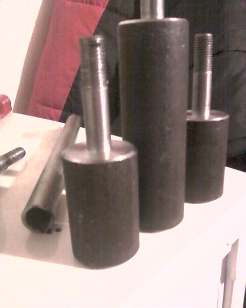

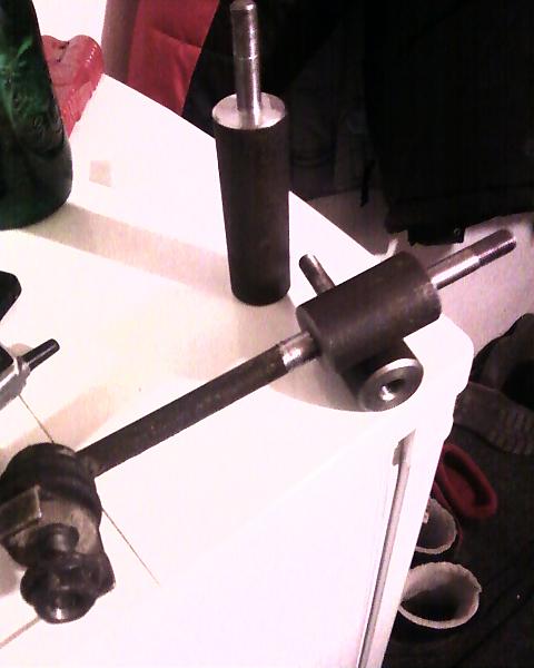

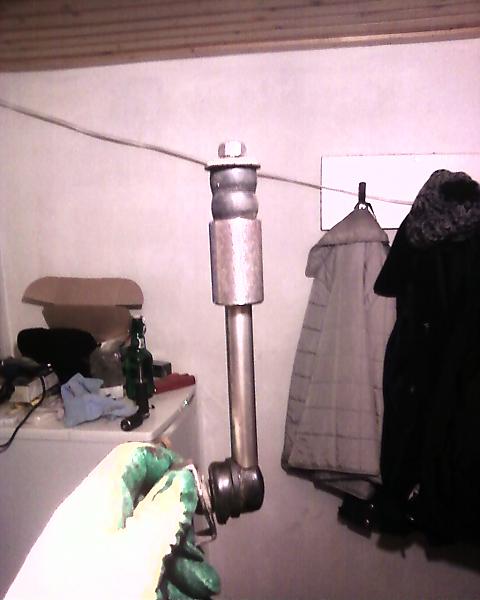

Ка удлинить стойку стаба? (+) - Соник, Ульяновск, 09:54, 19-10-2011
Я сделал стойки из рулевых наконечников ОКИ. На картинке размеры из рассчета лифта 4 см. И одной отключаемой стороной. - Serg86, Нижневартовск, 12:36, 19-10-2011
а задние подходят от Р50 - slonik , Москва- город грехов.., 11:20, 19-10-2011
лишнее все это - Петрови4, Москва, 11:08, 19-10-2011
купить квадрат (трубу) 50х50 мм. нарезать кубиками и сделать проставки+ - slonik , Москва- город грехов.., 10:59, 19-10-2011
думаю рвать будет полюбому - Qazbek, Ярославль, 10:51, 19-10-2011
ни че не рвет, без стабов 61 превращается в 60, кузов еще до квадратного ушатать )))) - Dimon V, Москва, 11:00, 19-10-2011
Много ли ты, друг, ездил на 60, да еще и без стабов? - TonY60, Москва, Сдохненская, 11:14, 19-10-2011
понял, у мну на оме + сколкьо то кило не ощущается отсуствие стабов - Qazbek, Ярославль, 11:12, 19-10-2011
хорошо сказал)) - slonik , Москва- город грехов.., 11:01, 19-10-2011
да у меня так, но не удобно менять каждый раз сварка-болгарка, лучше разрезать ближе к верху, приварить к верхней части трубку, в ней нарезать резьбу и вкручивать туда оригинальные стойки - Dimon V, Москва, 10:51, 19-10-2011
езжу уже почти 2 года - Петрови4, Москва, 15:17, 19-10-2011
накручивай каждый раз при замене стабов - Петрови4, Москва, 15:17, 19-10-2011
выложу всеж фотки - Петрови4, Москва, 15:16, 19-10-2011
