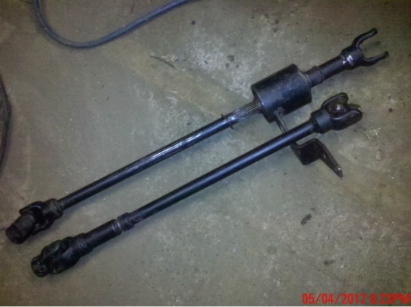

В отношении кардана лебёдки и КОМа меня терзают смутные сомнния что их проектировал самурай, торопящийся "чинить молоток" после общения с гейшами и больше ни о чём думать не способный. Кто пытался (хотя бы для замены сальника) снять КОМ - тот меня несомненно поймёт. :(

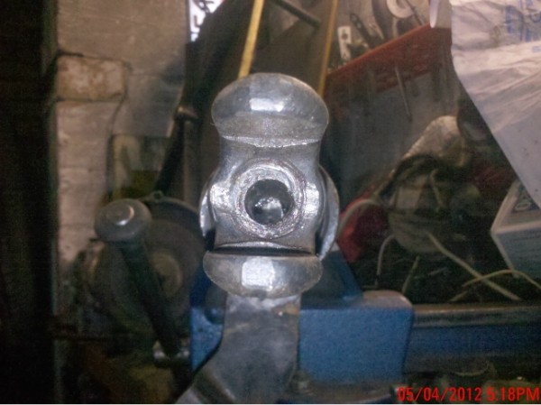

Сам же кардан являет собой яркий образец жлобства. Сэкономлено на трёх пресмаслёнках. Учитывая что авто весит две тонны и стоит два лимона - такая экономия средств и железа вызывает очень сильное удивление.
Маслёнки мы конечно врежем. Сверло 5мм и пара метчиков М6 имеются.

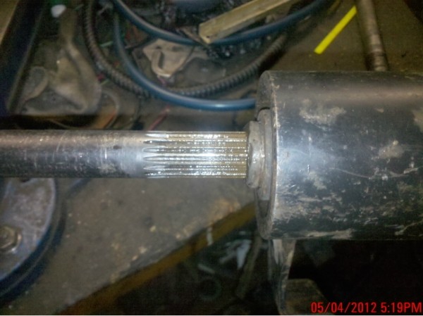

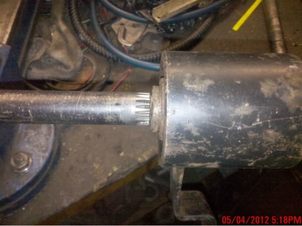

"Но одна ерунда его сводила с ума..." К тому моменту шлицы в подвесном подшипнике закиснут намертво.
К этим шлицам я делал несколько подходов. Большие надежды я возлагал на врезанную пресмаслёнку, что бы давлением смазки раздвинуть шлицы. Хрен на глаз. Не получилось. Смазка продавливалась через несколько мест по шлицам и всё. :(
Потом, устав и оптеряв интерес, просто бросил железяки в угол гаража, возле "турбодизельной печки", где при заправки бачка проливаемое ДТ периодически орошало кардан.
Шли годы. Занадобились деньги :)))))))))))
Кардан за это время хрен отмок и абсолютно не утратил своих волшебных свойств, собака иппонская.

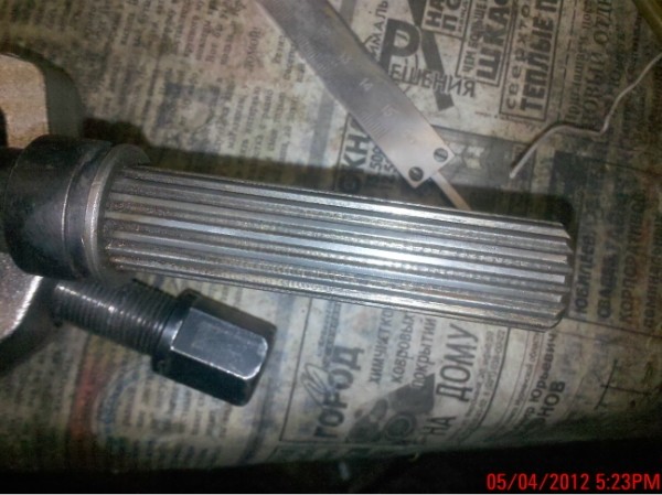

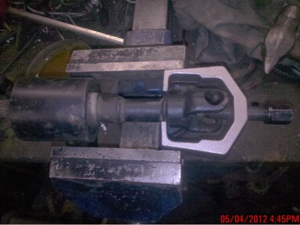

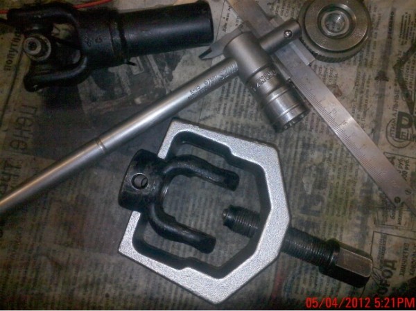

Тогда я высверлил заглушку, сунул туда болт М12 (помойму нижнего крепления заднего амортизатора ВАЗ-классики) и любимым (и н есравненным) Джонесвэевским съёмником навалился с криком: "или кардан пополам или съёмник вдребезги!"
Съёмник, ранее запросто осиливший 20-летнюю сошку на рулевом редукторе 20+ летнего 160-го Патруля и много ещё чего, офигел и начал разгибаться. В чём ранее никогда не был замечен. Пля.....
Пришлось съёмник зажать в тиски, а кардан опять погреть. И оставить на ночь.
К утру он не одумался ни на миллиметр. :( Был применён комбинированный метод: съёмником натягиваем, а молотком стучим по болту съёмника.
Получилось. Чего и Вам желаю!

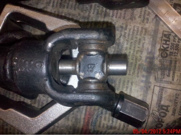

P.S. Съём вилки кардана с вала КОМа поисходит тем же самым съёмником и той же самой газовой паяльной лампой. Заклинания и выражение лица требуются примерно теже самые.
