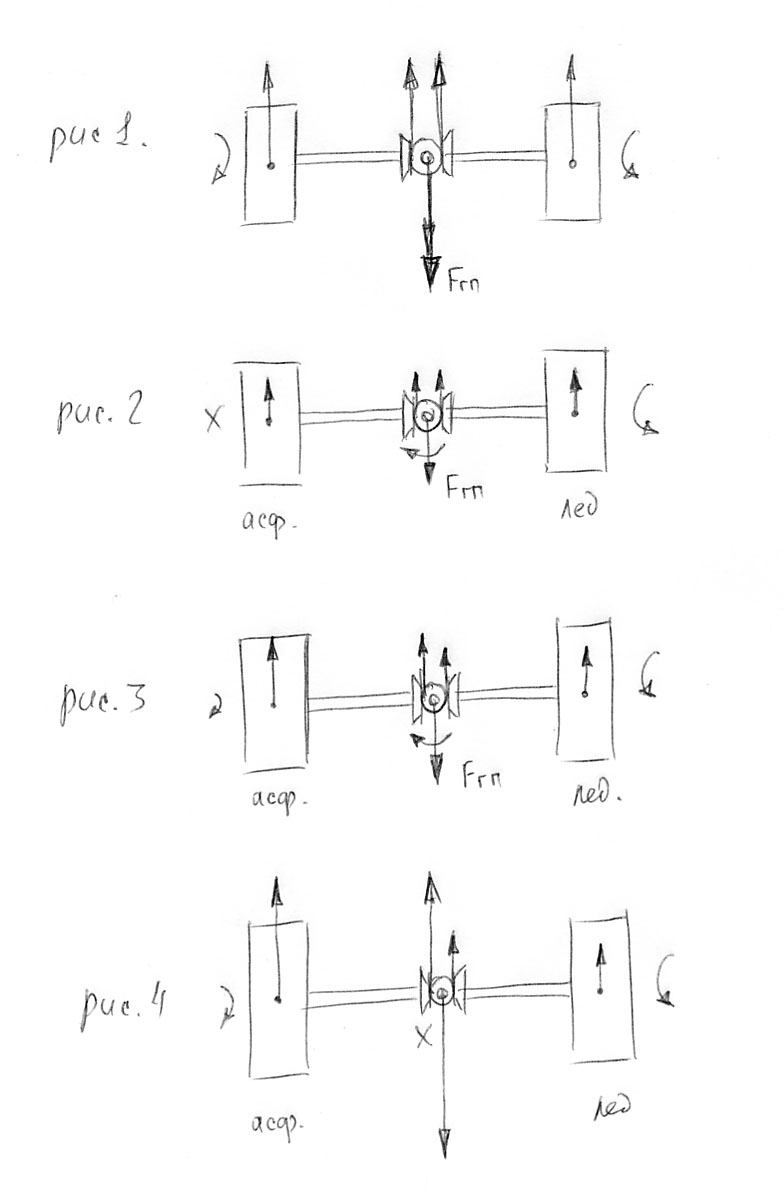

Тема: Не удержался :)) Специально для Отца и Семена 160 (жаль, Afateev уехал...). Проведите эксперимент в околодомных условиях:
Нужен пепелац с обычным диффом. Ставим одно колесо на лед, второе на асфальт, подпираем как следует неведущие колеса, включаем 1-ю передачу, буксуем.
Теперь самое интересное: берем даумкрафт, начинаем подымать колесо, которое на асфальте. В определенный момент оно начнет слегка пробуксовывать. Подымаем выше, частота его вращения сравняется с частотой вращения буксующего колеса. Подымаем выше, оно отрывается от земли, крутится, а то, что было на льду - останавливается. Что произошло? Rossi гворил: "Момент идет туда, где легче крутиться". И как же этот хитрый момент догадался, что ТАМ легче? По высоте подъема кузова или по характерному скрипу даумкрафта? А просто он там БЫЛ, но не мог крутить колесо, т.к. момент трения на нем (момента трения, как и силы трения никто не отменял) был такой же величины и ниже чем максимальный момент трения. При подъеме колеса уменьшается нагрузка на поверхность трения, уменьшается максимальный момент трения. Когда величина максимального момента трения сравнивается с моментом, передаваемым на колесо полуосью, колесо начинает пробуксовывать.
Семен 160 говорил: "50 на 50 - это характеристика ЗАБЛОКИРОВАННОГО дифа". Допустим. Вспомним ситуацию из задачки:
Заблокированный дифф, одно колесо зажато между камней, второе вывешено, сцепление буксует. Надеюсь, согласны, что на зажатом колесе момент, мягко говоря, нехилый? Тогда Семен 160 может взяться за вывешенное колесо руками и потом рассказывать, как он силою свих рук удержал этот самый нехилый момент (можно даже силою 2-х мизинцев).
Отец говорил: "человек нарисовал схему сил возникающих В МЕХАНИЗМЕ, а про эфективные составляющие он забыл". Нарисуй, plz, эти самые эффективные составляющие.
