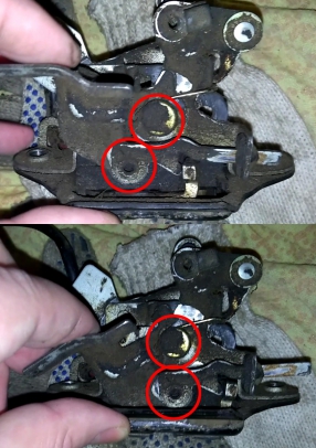

| Тема: обшивку снял (чуть порвал сверху посередине). по итогам - ЦЗ работает, ключ тоже. А вот при нажатии на планку (ту на которую нажимает ручка наружняя) вместо "щелк" и открылось, делает "хлюп" и никак.... |
Заехал в сервис к умельцу. Он минут 20 провозился, WD-шкой все залил, ничего не получилось. Высказал предположение, что на скобе (которая снизу) кусок пластика оторвался, и из-за него язычок не выходит.
Он предложил изнутри отпилить болгаркой ближнюю часть скобы, потом монтировкой нажать-отогнуть, и потом может быть дверь откроется. Только нужно сначала найти/купить новую скобу...
Что-то мне этот вариант не очень нравится... Но есть ли другой выход? |

Через салон залазить, отщелкивать обшивку сверху от стекла, рукой лезть к замку и открывать принудительно...что то либо закусило либо закисло либо соскочило.. - Парняга, Уже не пешеход..., 15:54, 12-02-2020
то есть можно просто открыть стекло и отщелкнуть обшивку под стеклом? - Гросс Сергей (Львенок), Петергоф-Ломоносов (Питер), 15:56, 12-02-2020
Да, Я бы ещё ручку закрывания открутил изнутри чтоб обшивку не напрягать сильно.. скорее всего что то с ручкой и ее тягами, ибо замок открывается 2 вариантами, либо ЦЗ, либо механически ключом.. - Парняга, Уже не пешеход..., 17:22, 12-02-2020
спасибо, ниже все описал. дело не в ЦЗ/ключе... - Гросс Сергей (Львенок), Петергоф-Ломоносов (Питер), 23:07, 12-02-2020
Не насилуй пока, завтра всё сниму как там внутри. - Skiff, Сергиев Посад, 21:59, 12-02-2020
обшивку снял (чуть порвал сверху посередине). по итогам - ЦЗ работает, ключ тоже. А вот при нажатии на планку (ту на которую нажимает ручка наружняя) вместо "щелк" и открылось, делает "хлюп" и никак.... - Гросс Сергей (Львенок), Петергоф-Ломоносов (Питер), 23:05, 12-02-2020
Может с дверью всё в порядке? Там такая штука, если открыть стекло, то ручка двери отключается (Дёргай-не дёргай, не откроет). Для её включения надо ключ повернуть в скважине двери в сторону, противоположную открытию стекла. - Skiff, Сергиев Посад, 00:28, 12-02-2020
не открывается. (( короткое видео... - Гросс Сергей (Львенок), Петергоф-Ломоносов (Питер), 15:12, 12-02-2020
что при открытом стекле, что при закрытом - дверь всегда открывалась. был "прощелк" именно когда ручку нажимаешь. т.е. ЦЗ срабатывал, а ручка нет. как бы проскакивает... А сегодня и ЦЗ перестал работать... ( - Гросс Сергей (Львенок), Петергоф-Ломоносов (Питер), 01:06, 12-02-2020
Тросиков там нет, только тяги, которые вряд ли слетят/выскочат. - Skiff, Сергиев Посад, 00:29, 12-02-2020
