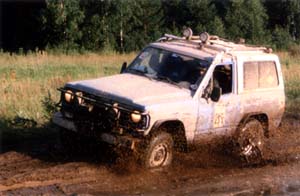

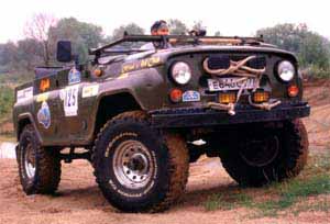

            УАЗ, кузов которого приподнят на хоккейных               Nissan Patrol: body lift, сделанный при
                                       шайбах                                                                  помощи тех же шайб

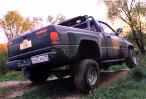

           Dodge Ram: suspension lift, произведенный с                           Как правило, после лифта подвески ее
                    помощью комплекта Rancho                                                         ходы увеличиваются

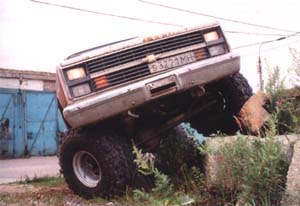

          Проставки между мостом                  Хоккейные шайбы вместо                     Усиленные рычаги от
                  и рессорами                                     подушек кузова                                          Rancho
         Проставки под пружиной                       В роли протавок между                Проставки под рессорами
           от Rancho и спаренные                       кузовом и рамой - подушки              требуют дополнительных
                  амортизаторы                            опоры двигателя от "Нивы"                 реактивных тяг
