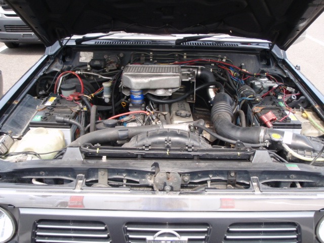

Вот как-то так... - Sonic, Ульяновск, 16:09, 02-04-2013
