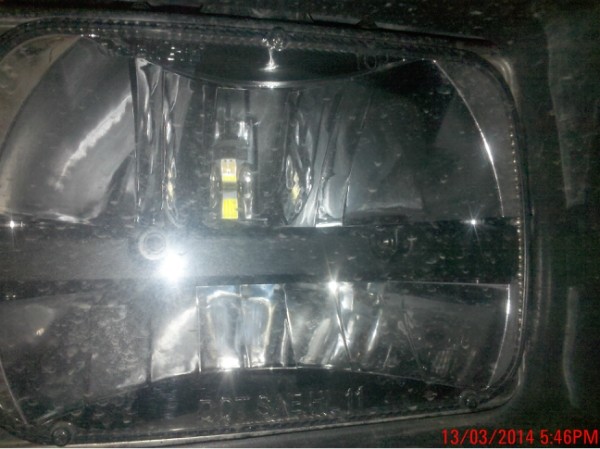

На картинке японская фара. С Комацу WD600. ДС и БС в одном флаконе. Галоген. Тип ламп Н4 и поликарбонатное стекло.
http://content.foto.my.mail.ru/mail/sergey-niva/415/i-431.jpg
На картинке американская лампа-фара.
Предположительно с Мичиган-380/3. Рабочий свет. Галоген.
Ничего не разбирается в оптическом элементе. При перегорании лампы весь элемент выбрасывается и заменяется целиком.
http://content.foto.my.mail.ru/mail/sergey-niva/415/i-428.jpg
http://content.foto.my.mail.ru/mail/sergey-niva/415/i-430.jpg
Во втором гараже в подвале должны быть ещё такие круглые.
Цельностеклянный рефлектор со стеклянным же отражателем и внутри запаяна бесцокольная лампа. Ничего там поменять нельзя. Только замена.
Фото LED ламп-фар от Truck-Lite все здесь уже видали.
Вот стекло этой фары.
http://content.foto.my.mail.ru/mail/sergey-niva/415/i-429.jpg
Видны надписи:
Truck-Lite - производитель
TOP - верх фары (в СССР рисовали радиальную стрелку)
SAE - Society Of Automotive Engineers (Общество Инженеров Автомобильной Промышленности)
DOT - Department Of Transport (Министерство Транспорта)
HL11 - я хрен его знает о чём это они )))))) Head Light?

С первой твоей, Андрей, ссылкой отчасти разобрались ещё в "барахолке", где было изложено о недопустимости ставить светодиодные лампы в галогеновые рефлекторные фары.
До тебя таки удалось донести, что лампочку там не поменять и их требованиям о "невыковыриваемости светодиода" данные фары таки удовлетворяют.

P.P.S. В продаже в России появились неплохие светодиодные нелинзованные противотуманные фары. Я тут брал у товарища в магазине попробовать - мне понравилось. Конструктив как у Трак-Лайта: два светодиода и фри-форм отражатель.. Мне только не совсем понравился узел регулировки. Показался хлипковатым. А вот свет понравился. И температура и светораспределение хороши. Надо жене на НиссНоте проапгрейдить ПТФ. Потом может и себе.
http://www.auto-tune.info/product/clear-light-yc-762/
Там кстати тоже маркировка "Е11" ))))))
