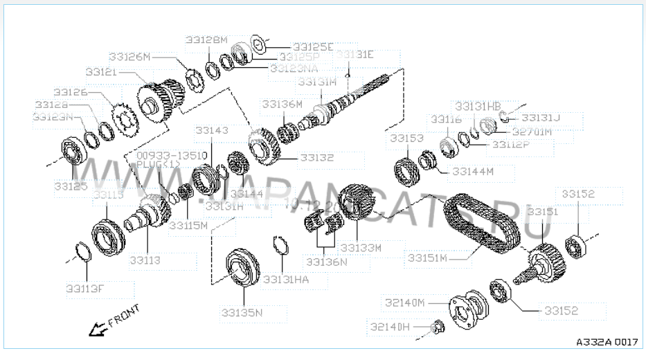

можно ли буксировать авто с акпп и раздаткой(террано2, xterra) - pol, 18:43, 23-12-2013
РК в нейтраль и пожалуйста + - GnuX, Калининград, 19:09, 23-12-2013
Игорь, я ща поглядел на схему раздатки минут 15-20 и понял, что ты прав! Извини. - Skiff, Сергиев Посад, 21:06, 23-12-2013
если ставишь РК в нейтраль, то по барабану хабы и все, что после них - Карпыч, Бисерово, 19:48, 23-12-2013
при Н в РК начинает вращаться передний кардан... так что не пофигу... - GnuX, Калининград, 20:06, 23-12-2013
скажу тебе по секрету, у ВСЕХ терранов после 2002г всегда передний кардан крутится - Карпыч, Бисерово, 20:09, 23-12-2013
Уточню - после 2001 - RossiH, Москва, 20:47, 23-12-2013
Дык потому и написал, что снять заглушки или передний кардан, или задний + - GnuX, Калининград, 20:25, 23-12-2013
чего-чего??? куда подключены????? - Карпыч, Бисерово, 20:30, 23-12-2013
эмм.... это что, разве секрет? :) + - GnuX, Калининград, 20:41, 23-12-2013
мы о том говорим? режим "N" ? - Карпыч, Бисерово, 21:05, 23-12-2013
Да, Серёж, всё верно он говорит! Я ща разобрался. Сначала мы жёстко подключаем передок, а двигая кочергу дальше на себя разрываем связь коробки с карданами, при этом сами карданы остаются связаны между собой жёстко. - Skiff, Сергиев Посад, 21:09, 23-12-2013
Всё именно так. 100 раз на себе испытано. Если не снять ХАБы - замучашься руль вертеть, т.к. они залочены. - Frog, Жывотнае, 22:36, 23-12-2013

а есть схемка? в студию? - Карпыч, Бисерово, 21:13, 23-12-2013
Есть, но не очень качественная. Я по книге смотрел, благо у меня их 2 и одна из них дома для таких случаев)))) - Skiff, Сергиев Посад, 21:15, 23-12-2013
