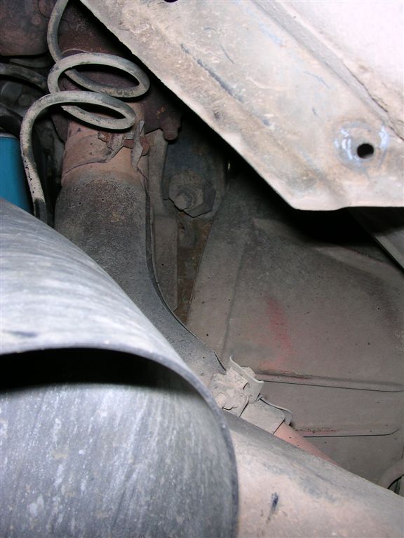

Тормоза на Safari. Всем спасибо кто подсказал на счёт хабов. - Denis, 04:41, 12-10-2007
Если сзади баробаны, смотри автоматические подводчики. - МЕНТ, Москва, 09:07, 12-10-2007
ну ты спросиил.... причин мильён - Wolf_crt, Мск, 06:00, 12-10-2007
и всё таки, какие основные, может,что нибудь по круче поставить? - Denis, 06:49, 12-10-2007
Ставь тюнинховые ;) - Калач, Наро-Фоминск, 11:10, 12-10-2007
основная это ваше понимание того что эффективность тормоза зависит только от колодок - Wolf_crt, Мск, 07:54, 12-10-2007
Если он их поменял только вчера, то еще не притерлись. - Serg86, Нижневартовск, 08:03, 12-10-2007
Подскажите, на фото действительно сафарь и в каком кузове. - Denis, Irkutsk, 08:30, 12-10-2007
не вчера, проехали уже 10000км, но когда поменял разницы не почусвовал, тормозишь долго. - Denis, Irkutsk, 08:26, 12-10-2007
Если бы я знал от чего ещё, то не задавал бы таких вопросов и всё же не моглибы объяснить что делать. - Denis, Irkutsk, 08:00, 12-10-2007

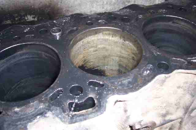

Камера сгорания изнутри - Fed, Москва, 20:04, 11-10-2007
Прикольно. - Рыб, Санкт-Петербург, 11:18, 12-10-2007
