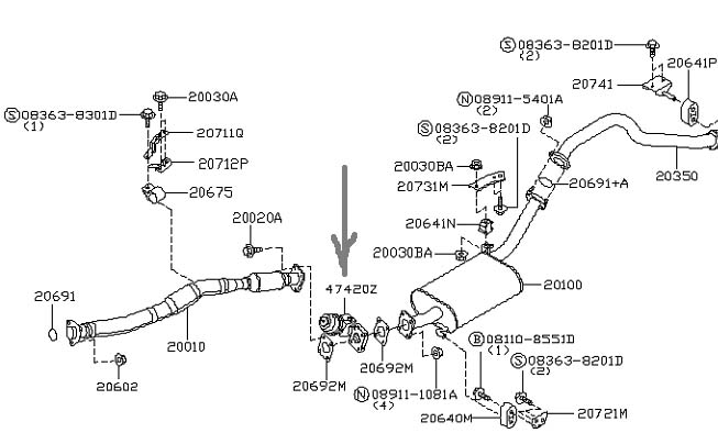

Ремни генератора и ГУРа, клапан EGR Z24 - proex, Санкт-Петербург, 19:27, 01-02-2007
Ремень оригинальный 250рэ. - M.Usic, Москва, 10:02, 02-02-2007
Я правильно понимаю? - proex, Санкт-Петербург, 14:02, 02-02-2007
И еще? Откуда, если не секрет такие цены? Где Вы запчасти берете? - proex, Санкт-Петербург, 13:54, 02-02-2007
Про EGR. А холодный двигатель при этом хуже заводиться не будет? Я так понимаю, что при холодном двигателе клапан должен быть открыт? - proex, Санкт-Петербург, 13:52, 02-02-2007
