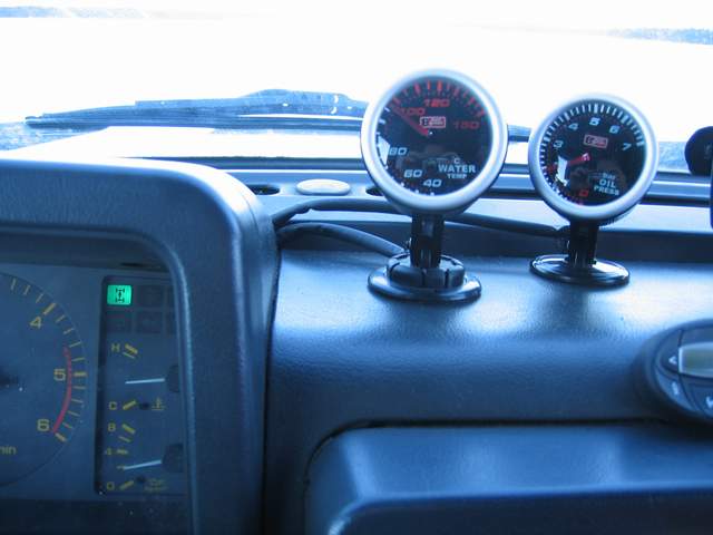

опять какая то фигня и не могу понять в чем дело... подскажите плиз.. - ПАТРУЛИЛО, МОСКВА, 15:08, 21-06-2006
про перегрев - Сергей. Москва, 18:13, 21-06-2006
А как проверял вискомуфту - что-то про газету - trolleybus, Питер, 17:13, 21-06-2006
да тут на конфе ребята и подсказали... типа если муфта работает, то газету порвет, если хреновая, то газетой её остановить можно.... - ПАТРУЛИЛО, МОСКВА, 17:15, 21-06-2006
А куда газету пихать? На заведенном, или сначала газету пихнуть, а потом заводить? - trolleybus, Питер, 17:29, 21-06-2006
Я ВООБЩЕ ТО И САМ ПОЛНЫЙ ЮЗЕР В ТЕХ. ВОПРОСАХ, НО СУТЬ ТАКАЯ: ЗАВОДИШЬ ДВИЖОК, ОН ТИПА ГРЕЕТСЯ, ТЫ СКЛАДЫВАЕШЬ ГАЗЕТУ В НЕСКОЛЬКО РАЗ И ПИХАЕШЬ ЕЁ ПРЯМО В КАРЛОСОНА... ЕСЛИ ОН ТОРМОЗИТ, ТО МУФТЕ КИРДЫК, ЕСЛИ ТЕБЯ ЗАСАСЫВАЕТ - ПАТРУЛИЛО, МОСКВА, 17:35, 21-06-2006
ГУСАРЫ! Молчать!!! - Wolf_crt, Мск, 17:31, 21-06-2006
5 баллов - mikle, Москва, 23:45, 21-06-2006
Закипает в двигателе и излишек паром выбрасывает через дренажную трубку бачка на земл. - Wolf_crt, Мск, 15:29, 21-06-2006
-))))))) "эти пятна мне знакомы".. а потом 7 трещин в башке М50 заваривали.. :)) - mos, ayootgfwtssoam?, 15:21, 21-06-2006
Не парит из выхлопной? - майк, Москва, 15:13, 21-06-2006
да нет... конденсат капает как положено, но парить не парит... - ПАТРУЛИЛО, МОСКВА, 15:19, 21-06-2006
Значит смотри внимательно , где-то он уходит на горячем моторе. У тебя Патруль 4.2 бензин? - майк, Москва, 15:23, 21-06-2006
на горячем то же смотрел.... не капает.... ага бензин... - ПАТРУЛИЛО, МОСКВА, 15:30, 21-06-2006
Вряд ли что-либо с головой, скорее прокладка. И обязательно посмотри на горячем работающим моторе, + - майк, Москва, 15:39, 21-06-2006
а что я должен увидеть, если это прокладка? льющийся между блоком и головой тосол? или пузырики какие? потому что вчера смотрел движок, нигде не влажный... сухой по всей поверхности... - ПАТРУЛИЛО, МОСКВА, 15:42, 21-06-2006
Подъезжай хоть сейчас, нахожусь в Реутово 1км. от МКАДа по Горьковке. Звони, тел в профиле, но буду на месте до 17.30. - майк, Москва, 15:48, 21-06-2006
Бульки лучше видно в расширительном бачке. А иногда их даже слышно, если в закрытом гараже машину заглушить. - Витяй, in da city, 15:46, 21-06-2006

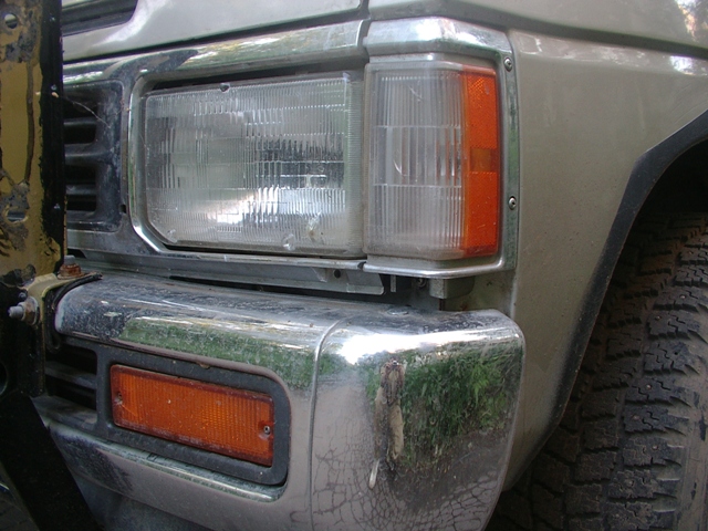

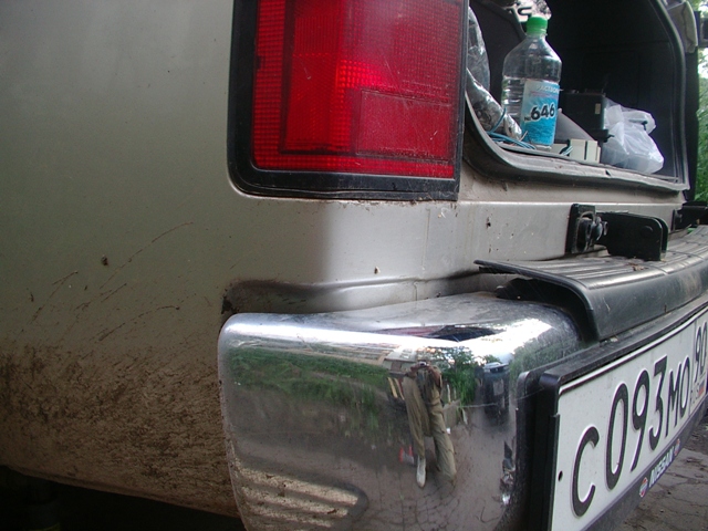

Нарвался на изощренную месть мойщиков(+) - alexey mochalov, Москва, 14:46, 21-06-2006
Леш, кАроче! Я тебе даю адрес мойки, там тебе скдику сделают от твоей такой цены процентов 20!!!! Только скажи, что я тебя направила, чтоб про мой интерес не забыли ;)))))) - Lady Jane, 00:51, 22-06-2006
Все по полной, с арочками, мостами и парой сапогOFF - 1050 руб., учитывая, что за мосты и сапоги мною сразу было накинуто дополнительно по 100 руб. за позицию... - sandino, 22:25, 21-06-2006
Ездить надо к своим, а никуда попало! - GreenCrocodile, Москва, 16:12, 21-06-2006
Брызговики поставь уже ))) и расширители...))))) - cowboy, Москва, 15:56, 21-06-2006
развод, мойка-супер комплекс стоит 1500 в ЦАО ну накинь за сильную грязь еще проц 20 1800 край - Wolf_crt, Мск, 15:34, 21-06-2006
Наверное да (+)!!! - Selcom, КОРОЛЕВ, 15:33, 21-06-2006
Давеча делал т.н. "комплексную мойку" (+) - YZF-Rider, Москва/МО, 14:54, 21-06-2006
Самое гавное не озвучил - где такая мойка?!! (-) - Balamut, ЮВАО, Текстильщики, 23:36, 21-06-2006
Вот и я о том... Значит развели блин... Надо к администратору топать(-) - alexey mochalov, Москва, 15:00, 21-06-2006
Я с ВП2006 приехал тоже грязный прилично. На мойке (надо сказать очень приличной) ко мне подошел бригадир и ОЧЕНЬ ВЕЖЛИВО поинтересовался, не затруднит ли меня немного переплатить за сильное загрязнение авто. Я хотел было возразить, но, оценив - м300мсPatrol, Москва, 15:06, 21-06-2006
Похоже, именно так. - YZF-Rider, Москва/МО, 15:02, 21-06-2006
