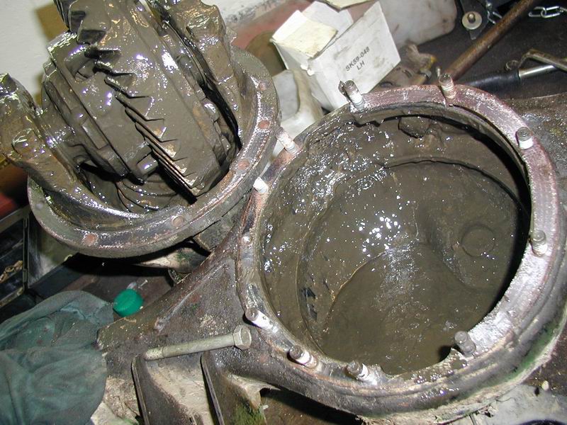

НЕ разблокировался задний мост с LSD. Замена масла не помогла. Что дальше? - dachnik, 12:41, 25-04-2006
Хочу также)) - afateev, Москва, Южное Бутово, 15:54, 25-04-2006
А как определил ? Он, вообще-то, полностью никогда не разблокируется. - M.Usic, Москва, 13:45, 25-04-2006
+1 - Семен160, Москва, 13:51, 25-04-2006
исключено, скорее всего разрушился какой нить элемент диффа и отколотым куском заклинил сателит. - Wolf_crt, Мск, 12:55, 25-04-2006
А как проверял? - Shershen, Москва, 12:43, 25-04-2006
Нифигасе! Такое бывает??? - JERRY, Москва, 12:43, 25-04-2006
