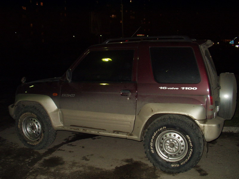

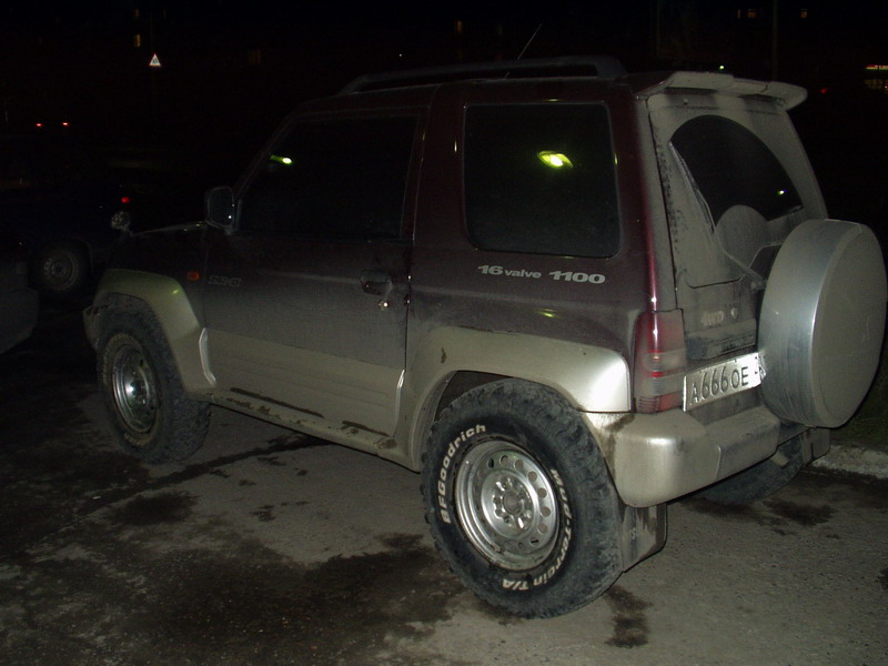

Тест-1. А нука раскажите, что за машинка. - Oleg Vilnius, Вильнюс, 22:12, 17-09-2004
может это МОСкин бродяга после болезни ? ;))) - sklif, Krasnoyarsk, 22:39, 17-09-2004
на койотину каую то помоему похожа ;) типа короллы2 ;) - sklif, Krasnoyarsk, 22:34, 17-09-2004
Эх, любите вы в Прибалтике Террано тюнинговать до неузнаваемости! Тоже твой друг продает?(-) - alexey mochalov, Москва, 22:28, 17-09-2004

Леша привет, вообщето это из Латвии машинка. Продается или нет, не знаю. Но ходовая от Унимога. я тоже такую ходовую хочу и думаю через годик... от Террашки своей я не откажусь никогда, а вот мосты, совсем другое дело. - Oleg Vilnius, Вильнюс, 22:44, 17-09-2004
