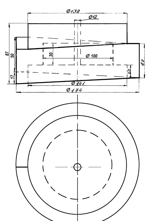

| Тема: Внизу пружина опирается на ровную площадку, а вверху выемка под спираль, поэтому вверх проставку не выточишь. Поищи поиском, кто-то очень хорошие размеры выкладывал, по-моему Grom. Или смотри эти |

Проставки под передние пружины на Y61 под верх или под низ пружины должны ставиться? Сверху диаметр витка больше. - Serg86, Нижневартовск, 13:52, 24-02-2009
Сверху. - Evgeniy, Зеленоград, 16:27, 24-02-2009
Сверху пружина в резинку упирается, её оставлять или на выброс? - Serg86, Нижневартовск, 17:57, 24-02-2009
Проставка внизу, вверху прокладку не выбрасывать! - Владим, Астана (Целиноград), 18:00, 24-02-2009
Столько мнений... А точный размер для изготовления проставки не подскажешь? - Serg86, Нижневартовск, 18:07, 24-02-2009
Внизу пружина опирается на ровную площадку, а вверху выемка под спираль, поэтому вверх проставку не выточишь. Поищи поиском, кто-то очень хорошие размеры выкладывал, по-моему Grom. Или смотри эти - Владим, Астана (Целиноград), 18:22, 24-02-2009
Только материал не фторопласт, а капролон и не надо конусов - всё цилиндрическое с достаточно большими галтелями (по радиусу прутка пружины) - GreyB, Мурманская обл., 09:35, 25-02-2009
проставку вниз? это ноу-хау? - slonik , Москва- город грехов.., 20:07, 24-02-2009
"Седло" все равно сделать нужно: - gekka, Вологда, 19:15, 24-02-2009
Чёта не пойму, слишком замудрёная форма. На авторынке видел резиновые проставки для газели кажется. Мне с такими размерами пойдет? - Serg86, Нижневартовск, 19:13, 24-02-2009
