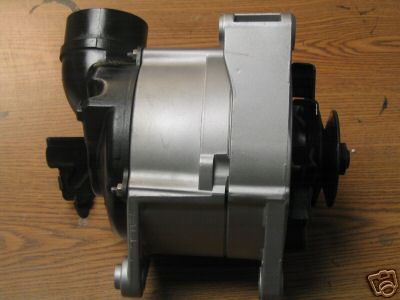

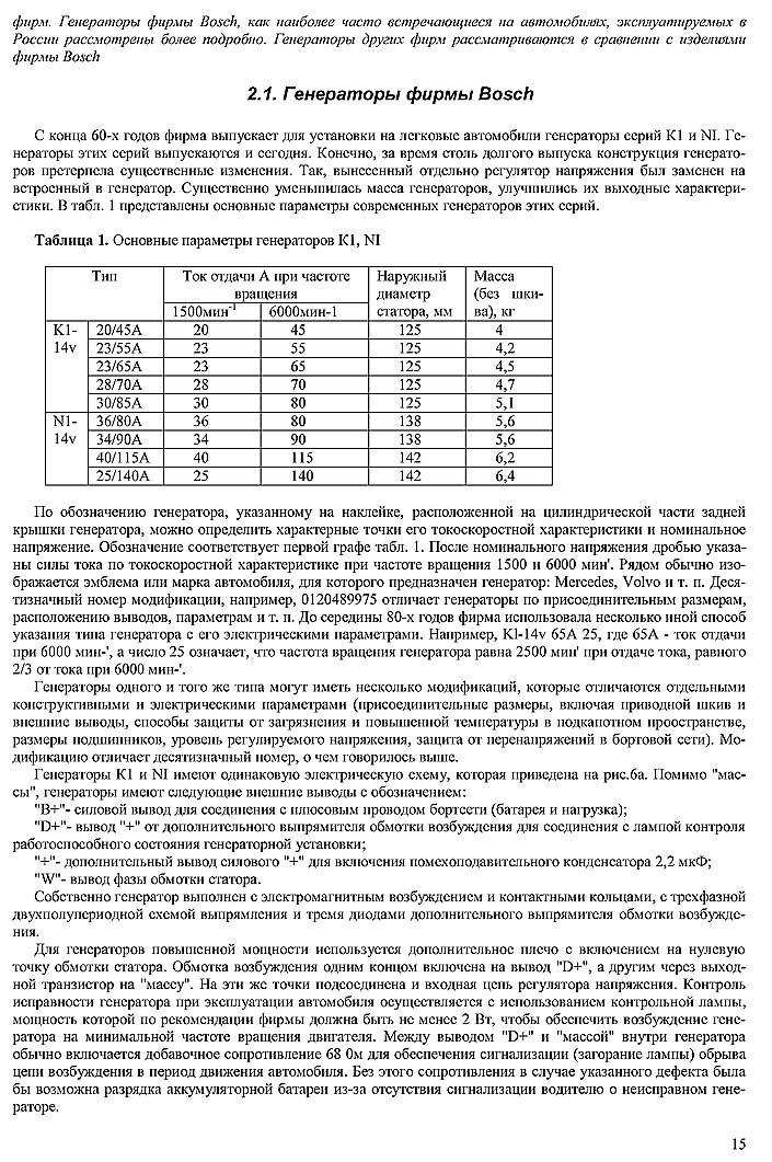

про помпу не скажу, а вот на гену балоны катить ненадо!!! :) бензиновый гена мощнее дизельного - это раз, так он у меня еще и заменен на 125А - это два :))) - ALT, Москва, 15:19, 13-03-2011
Ты нагрузочник поцепи и попробуй отжать эти самые 125А....и 125 что-то неправильно....100-105-110-120-130-140-160...... - Иванович, Краснодар, 15:53, 13-03-2011
Странно. Почему Все считают что не хватит генератора? На Исузу с геной в 45 А\час вполне хватает... - Peter Tiger, Москва, 13:36, 13-03-2011
