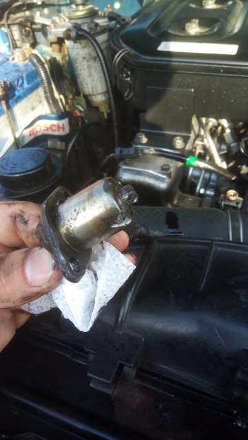

Урррааааааа! Я его подебил! -))). Заработал и накал и тахометр. - AlexSN, Коломна, 18:59, 11-09-2019
и? - www3, минск, 20:43, 11-09-2019
Еще попристаю. Общий конец датчика температуры и датчика оборотов должен а земле сидеть? У меня 34 и 26 концы в жгуте сидят на земле. А как должно быть, никто не знает? - AlexSN, Коломна, 17:11, 11-09-2019
Номерок датчика температуры (двухконтактный, на мозги) на ТД42 кто подскажет? Чето в каталогах никак найти не могу... - AlexSN, Коломна, 06:50, 10-09-2019
Может быть от Террана подойдет. - M.Usic, МО, Жуковский/-/Чулково, 13:42, 10-09-2019
Юр, я датчик наконец, проверил. 2,2 кОм. Ради интереса заехал в местный жигуаровский магаз. Лежит точно такой же, с резьбой 12х1,5. Попросил замерить сопротивление. 2,2 -))) точно то, что показывает мой родной -)). - AlexSN, Коломна, 17:31, 10-09-2019
А где стоит датчик спидометра на WD21, VG30E ? - e2-e4, Москва, ЮВАО, 17:27, 09-09-2019
Вопрос техниццкий. ТД42. Не работает блок накала. Начал проверять - на разъем жгута, где должно быть 12в (на датчике скорости) - 0. Второй конец датчика - на "земле" по букварю. Скажите, как устроен датчик скорости ? И, кстати, заодно и тахометр перестал - AlexSN, Коломна, 13:30, 09-09-2019
Наврал, не на датчике скорости12в, а на 21 конце жгута - сигнал запуска. - AlexSN, Коломна, 15:30, 09-09-2019
А почему ты решил, что не работает именно блок ? - M.Usic, МО, Жуковский/-/Чулково, 14:51, 09-09-2019
Если не работает блок накала то его надо заменить. Зимой без него фигзаведешься - KABANCHIK , Москва FUCK THE WORK, 14:42, 09-09-2019
Датчик скорости связан со спидометром. Датчик скорости это шестеренка с валом и сверху электромагнитная часть от которой идет два проводочка. - KABANCHIK , Москва FUCK THE WORK, 14:41, 09-09-2019

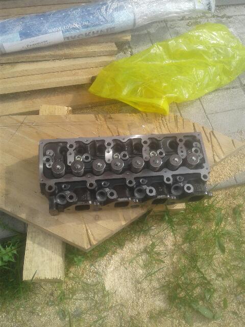

Сдох стартер Тд42. 12в. КЗ чтоль где то. Просаживает при заводе почти до нуля, еле крутит. Прозвонил - 2 Ома. Разобрал - все Ок. Аккумы - 100%. А не крутит. И просаживает. Новый искать? В барахолко? - AlexSN, Коломна, 11:05, 01-09-2019
Капиталку ТД42Т кто нибудь делал? - Serg86, Нижневартовск, 21:11, 30-08-2019

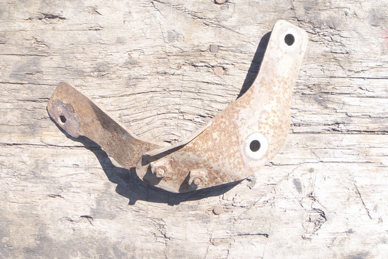

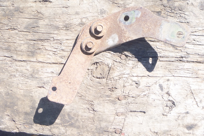

газоновские подушки двигателя кто нибудь ставил на 60-ку в замен подушек кузова? как впечатления? - p.oleg, Магадан, 07:05, 30-08-2019
на 160 ставил от газели - Usov, Муром, 22:36, 19-09-2019
1 - Usov, Муром, 22:40, 19-09-2019
На шевики народ подушки кабины от зил 130 ставят. - МЕНТ, Москва, 12:24, 01-09-2019
на 160 ставил от газели... (удалено автором Usov)
Видимо вот такие? - KABANCHIK , Москва FUCK THE WORK, 16:56, 30-08-2019
подскажите о чем идет речь, интересует тема. от какой модели подходят? - dr3, Санкт-Петербург, 15:01, 30-08-2019
ставь, я тыщу раз так делал). если серьезно, то год на таких откатался. пока нареканий нет. только покупать надо с толстостенной дистанционной втулкой. тонкую сминает. - ГраМ, Краснодар, 10:24, 30-08-2019
