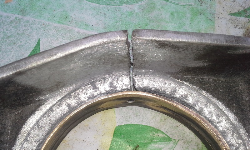

Где можно заварить такую штуку ? - confutiy, Moscow, 12:32, 07-10-2014

Я тоже читаю, валяюсь прям -)). Ну во первых 150р для Москвы - не деньги, уж извините меня. На фото работы на 500р. НО! Если бы я не нашел заварить, давно зажал эту хрень в тиски, убрал щель, а потом стянул пластиной с болтами (при возможности) (+) - AlexSN, Коломна, 11:08, 09-10-2014
Так тут и разговора нет про то, чтобы варить полуавтоматом с проволокой. Ну, по крайней мере, у меня. Далее: естественно, здесь требуется сварка только TIG-ом, и варить будет непросто, хотя бы по причине сложности отслеживания сварочной ванны. - Жарик Джан, Москва, 11:01, 09-10-2014

Нолик дорисуй......тогда будет качественно, увеличь сумму как минимум втрое - до пятерки, это будет цена новой фрезерованой детали - это будет правильней.... - Иванович, Краснодар, 16:59, 07-10-2014

Ага нагрузки не несёт и поэтому лопнула)) - SergT1, МО Истра, 15:10, 07-10-2014

Полуавтоматом варят только новый металл когда нет окисла, дюраль не варится. - SergT1, МО Истра, 13:37, 09-10-2014
Есть аппарат MIG/TIG, но нет "пистолета" под тиг. И работает он на постоянном токе, что , как ч знаю, усложняет процедуру. Если найдете, то добро пожаловать) - piglet, Мытищи, 21:36, 08-10-2014
