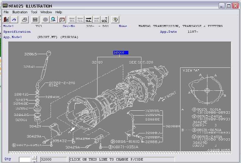

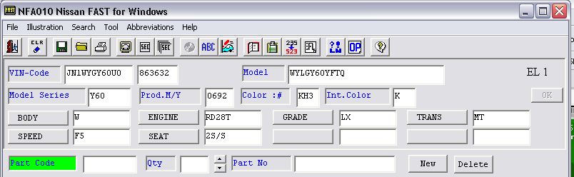

Хелпа!!! Кто-нить, пробейте VIN плиз!!! - Alien, Нижний Тагил, 08:41, 08-02-2006

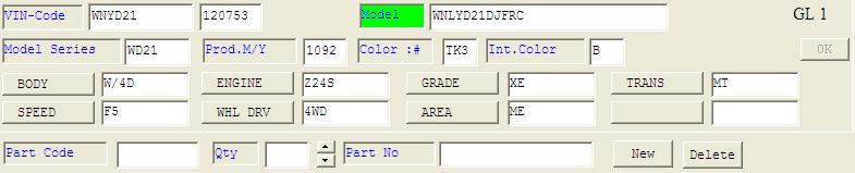

Год и мотор назови! Или лучше сразу VIN. - ginc, Riga, 09:31, 08-02-2006

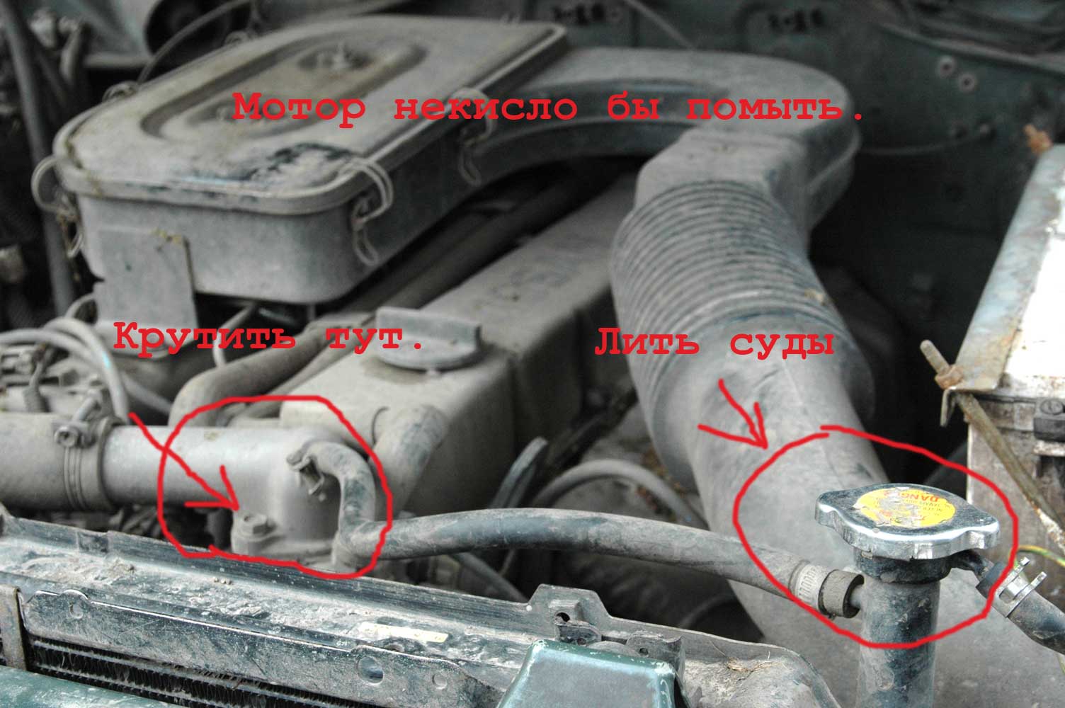

Ниссановоды! Вашу мать! Как за термостат позвиздеть так все умные, 3-й раз обращаюсь КАК ПОЧИНИТЬ ТАХОМЕТР на Датсуне 90гв ТД27 безТ - Владимир, Москва, 17:26, 07-02-2006

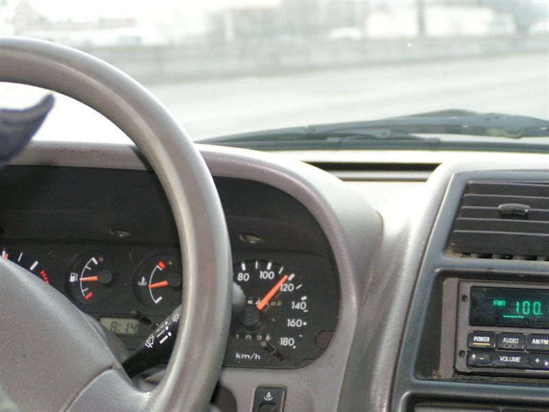

ВООБЩЕМ ПОЧИНИЛ.... ХРЕН ЗНАЕТ ПРАВИЛЬНО ИЛИ НЕТ, ТО ТЕМПЕРАТУРА ДВИЖКА ПО ПРИБОРУ В НОРМЕ... ЧУТЬ НИЖЕ СЕРЕДИНЫ... МЕТОД ЛЕЧЕНИЯ СЛЕДУЮЩИЙ: - ПАТРУЛИЛО, МОСКВА, 12:58, 08-02-2006

А с утра сикока вольтов на незаведённом? опиши весь процесс! (-) - Balamut, Apoxinax, MSK, 00:17, 08-02-2006
Процесс: - deniss33, Владимир, 12:59, 08-02-2006

У меня ТД 27Д проблемма с теплом, термостат поменял - Константин, 15:59, 07-02-2006
И всё же похоже термостат. И потом (+) - Interceptor, Норильск, 15:10, 07-02-2006
