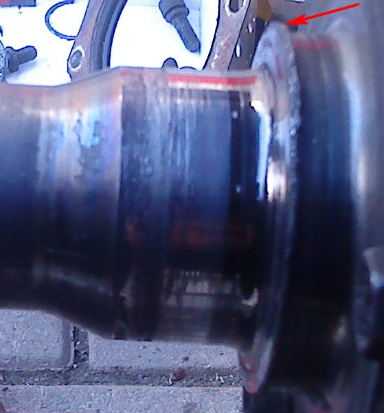

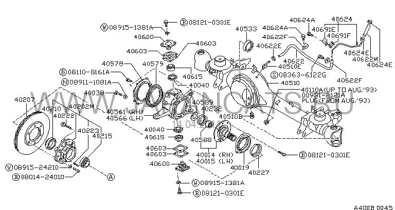

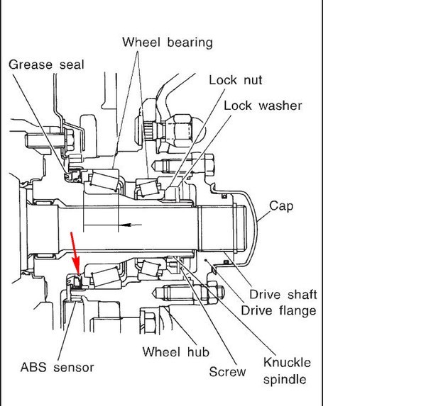

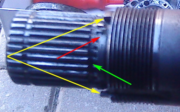

Кольцо 40589 как ставить - Nirvany4, 11:28, 15-04-2011
SAFARI, 1993, TD42, MT, ГОРБАТЫЙ - Nirvany4, 11:50, 15-04-2011
Стопорное кольцо и около - Nirvany4, 11:36, 15-04-2011
Фото буртика - Nirvany4, 11:31, 15-04-2011

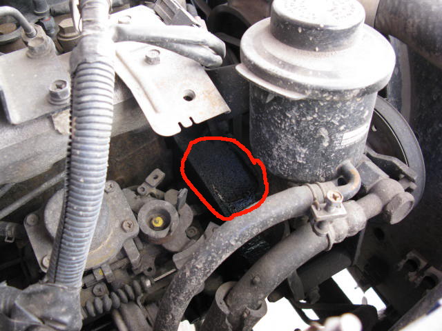

Вопрос по течи масла из TD42. - Алек Зак, Санкт-Петербург, 10:46, 15-04-2011
Re: Вопрос по течи масла из TD42. - Бродяга, Кострома, 11:25, 18-04-2011
У меня тнвд на герметике сидит, ничего нигде не просачивается. Отверни тнвд, промаж герметиком и поставь обратно. - obscenum, Невоградъ, 11:33, 15-04-2011
Еще фото - Алек Зак, Санкт-Петербург, 10:47, 15-04-2011

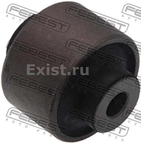

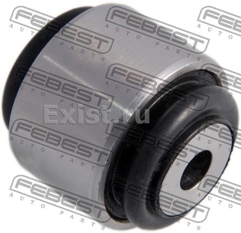

Всем привет! Опять ушатался плавающий сайлент панары (( есть ли варианты кроме Фебеста? - Dimon V, Москва, 09:05, 15-04-2011
