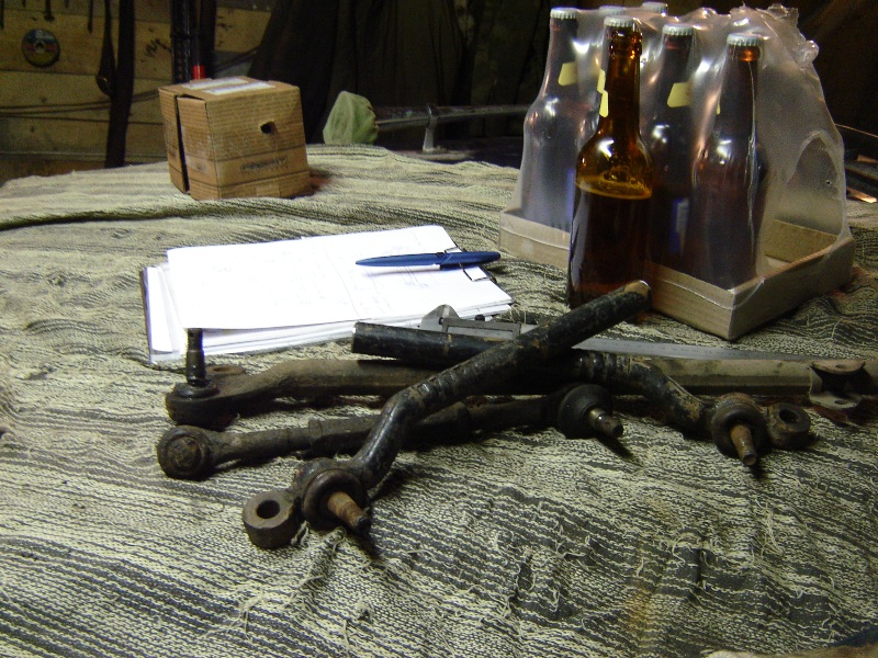

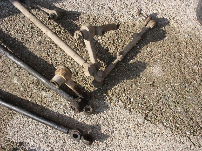

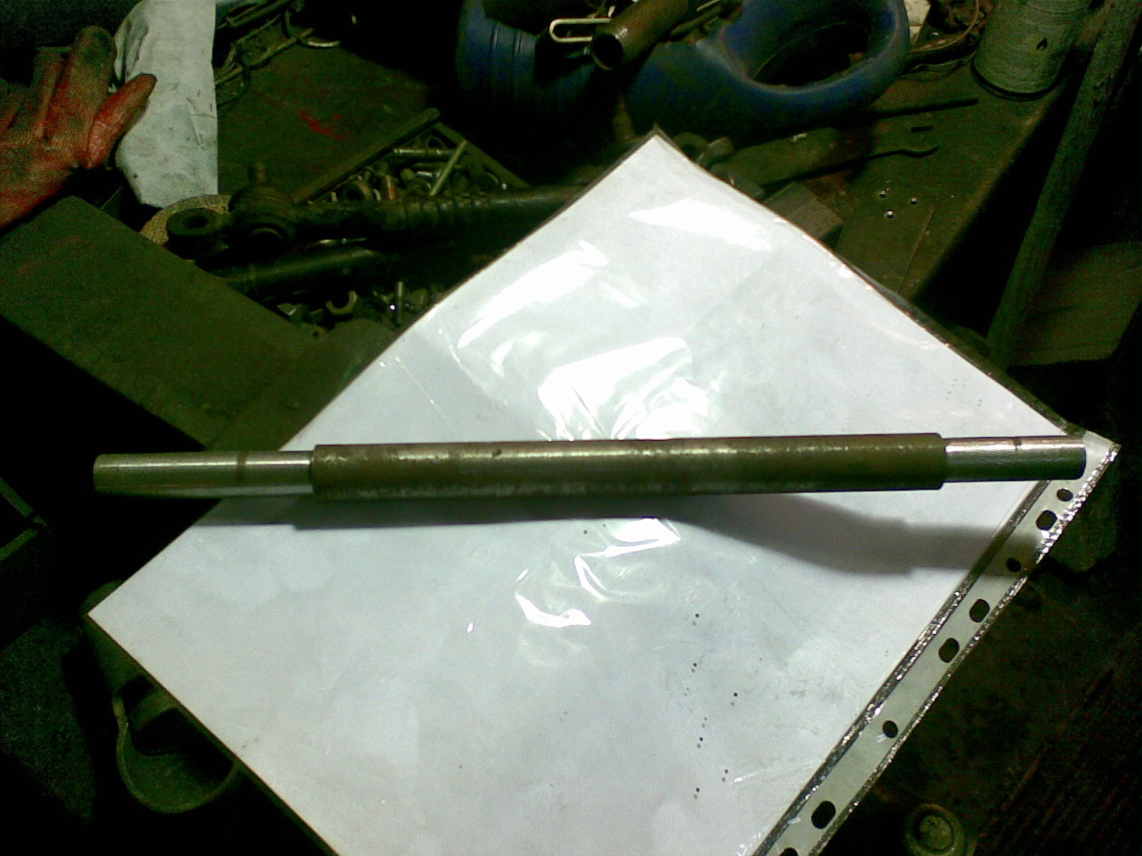

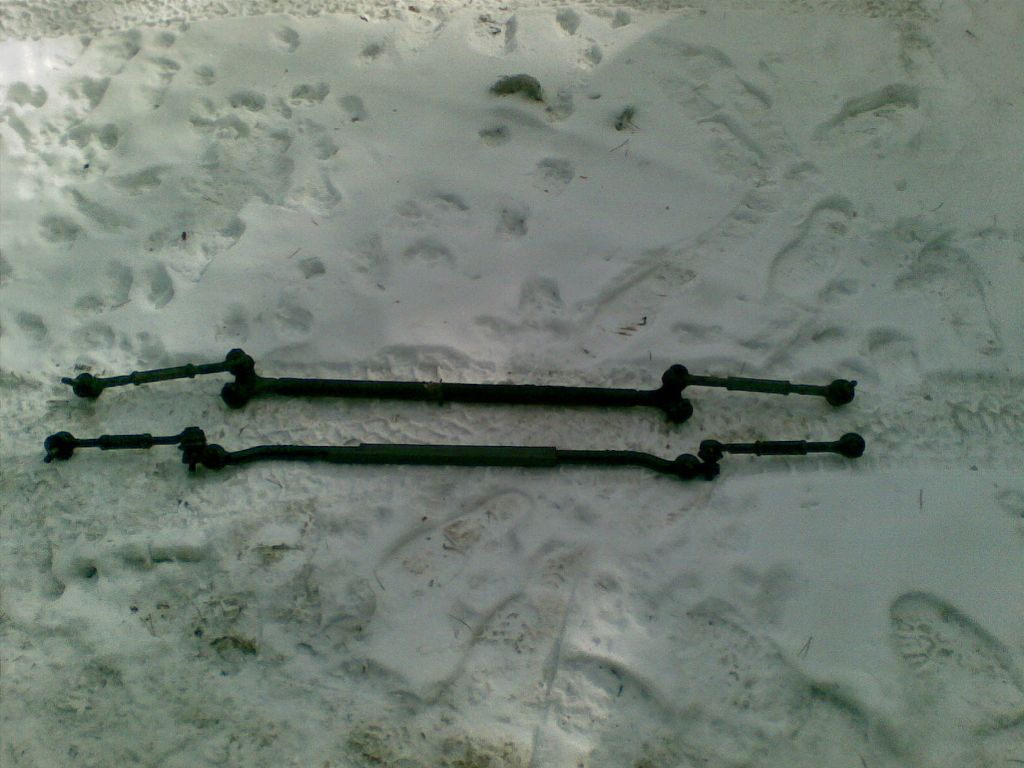

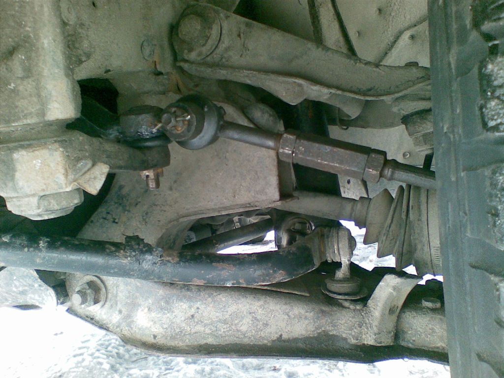

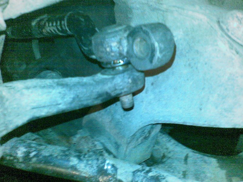

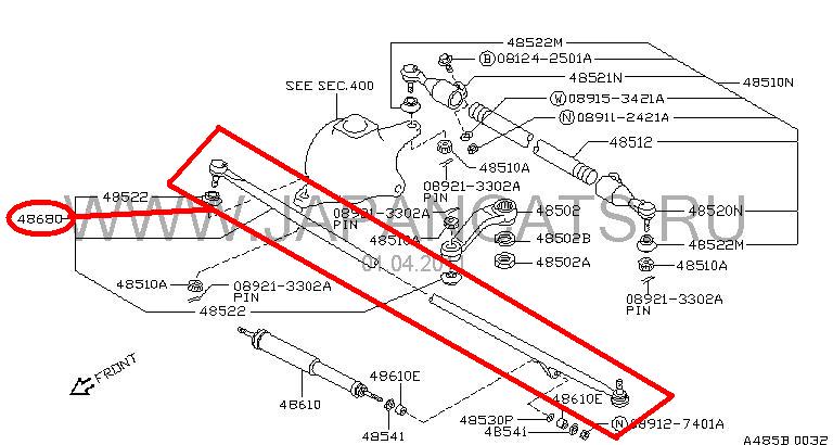

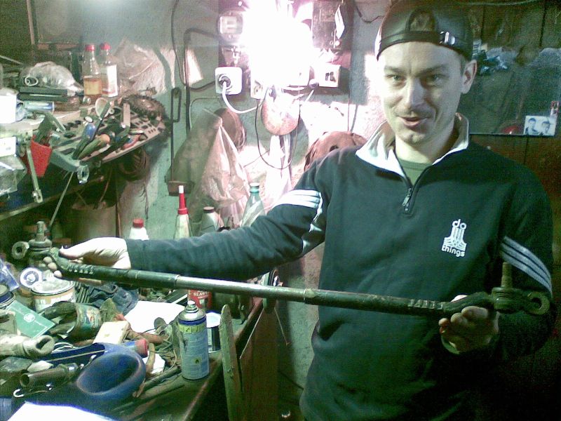

установка рылевых наконечников от уаз на patrol Y60 - александr, Иваново, 15:17, 18-04-2011
На 160-м переделывал тяги под УАЗовые шарниры. Делал тяги из труб. Конуса пальцев протачивал. Через год заказал на заводе комплект пальцев из правильного металла. Шарниры работали хорошо. Но надо вовремя подтягивать и шприцевать. - Алек Зак, Санкт-Петербург, 18:51, 19-04-2011
я ставил от уаза, нормально все работает - fedor, 05:08, 19-04-2011
А нах этот кошмарный колхоз? Они по всем ТТХ слабей вдвое родных? Уж если что - то газелевские, они как раз мощней....но колхоз будет дороже чем заменить родные - на родные. - Иванович, Краснодар, 18:18, 18-04-2011
Наконечники. - Олег34, Волжский, 15:36, 18-04-2011
Re: Наконечники. - александr, Иваново, 16:11, 18-04-2011
Наконечники. - Олег34, Волжский, 16:52, 18-04-2011
Re: Наконечники. - александr, Иваново, 17:01, 18-04-2011
Наконечники. - Олег34, Волжский, 17:23, 18-04-2011
Re: Наконечники. - александr, Иваново, 17:49, 18-04-2011
Наконечники. - Олег34, Волжский, 18:22, 18-04-2011
Re: Наконечники. - александr, Иваново, 18:28, 18-04-2011
ШРУС. - Олег34, Волжский, 18:32, 18-04-2011
Re: ШРУС. - александr, Иваново, 19:22, 18-04-2011
