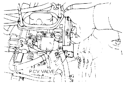

Вопрос к дизелистам.ПОясните изменение поведения дизеля после замены распылителей. - RushanMaverick, Санкт-Петербург, 01:08, 08-12-2007
после замены распылителей меняется угол впрыска просто отрегулируй зажигание - игорь валентинович, улан-удэ, 06:09, 10-12-2007
Тебе,вестимо, регулировочный винт на spill valve надобно завернуть на 1/2-3/4 оборота дабы скомпенсировать снижение производительности насоса на малой скорости - Владимир Владимирович (тм) дома, 19:00, 08-12-2007
это только супер мастера могут делать, а нормальные люди отдают регулировать тнвд на стенде...+ - slonik , Москва, 00:07, 09-12-2007
+1. Его хотели потрогать мастера, но среди них оказался убеленный сединами сервисмен, который в выражениях, здесь неприветсвуемых, отсоветовал трогать этот винтвне стенда! - RushanMaverick, Санкт-Петербург, 00:11, 09-12-2007
А ты метки поставь и обороты считай. В любой момент назад вернешь. Эта регулировка - самая безобидная и грубая из всего, что можно сделать. Только не давай делать это гоблинам, которые ни за что не отвечают, типа сервисменов мдять - Владимир Владимирович (тм) дома, 00:36, 09-12-2007
мощно понтанулся! ну раз предлагаешь самостоятельно регулировать, то опиши процедуру, как же иначе он узнает о том что попал?)) - ., 01:22, 09-12-2007
Для начала надо быть увереным, что форсунки сделаны правильно. Как проверяли форсунки, какое давление и т.д.? Сомнения связаны только с тем, насколько сильный эффект дала замена распылителей. Если до этого двигатель работал штатно, а именно... - Владимир Владимирович (тм) дома, 22:42, 09-12-2007
эта схема для рд28ети или для трехлитровки??а то я весь свой 2.8 излазил,интеркулер снял,ничего регулируемого ,не обнаружил,все местные сервисмены хором кричат что мех регулировок нет,езжай в москву мозги править! - yaroslavets, ярославль, 12:44, 11-12-2007
хорошее описание. - ., 11:50, 10-12-2007
так и должно быть+ - ., 10:43, 08-12-2007
я думаю нужно смотреть настройки ТНВД - slonik , Москва, 01:17, 08-12-2007
ТНВД, больше нечему, если было все рассказано как и есть. Кстати уплотнительные шайбы тут ну никак не вляют. - Ular, МСК, 09:54, 08-12-2007
конечно не влияют, особенно на подсос воздуха; если не влияют ставь обратно старые... - slonik , Москва, 12:25, 08-12-2007
подсос воздуха в магистрали с "плюсовым" давлением , это как? - Ular, МСК, 15:21, 08-12-2007
в какой нах магистлае? кольца которые под форсунками, давление в форсунке, а кольца снаружи... - slonik , Москва, 15:29, 08-12-2007
Слав,эти кольца насколько мне известно для отвода тепла от форсунок,подсос воздуха для дизеля не так актуален как для бензинового двигла ИМХО - Карпыч, Новокосино, 14:06, 09-12-2007
у Вас в голове вообще все перепуталось/+/ - Ular, МСК, 13:51, 09-12-2007
У меня был как-mnj Патруль 61, и у него решили использовать повторно уплотнительные шайбы! Фефект от сконд-хенда был такой, что с тех пор покупаю сразу по 2 комплекта шайб,что бы гарантированно стояли новые :) - RushanMaverick, Санкт-Петербург, 00:07, 09-12-2007
там ТНВД уже с электродатчиками и на попытку изменения УОВ начинается ругань всеми чек энжинами. - RushanMaverick, Санкт-Петербург, 01:25, 08-12-2007
